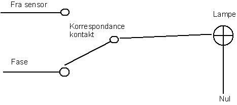

GDS-Elektro 137 5462 09-10-2011 20:44 Nogle sensorer tænder konstant hvis man afbryder strømmen til dem kortvarigt. På den måde kan du sætte sensoren ind mellem kontakt og lampe i en eksisterende installation uden at trække ekstra ledninger og kunne få lampen til at tænde på både sensor og konstant. Det er alt sammen meget fint men det virker dårligt og er irreterende. Det du burde gøre er at tage mellemledbingen fra sensoren og sætte på den ene af skinneklemmerne på en korrespondance kontakt. På den anden skinne klemme sætter du fase og på den fælles klemme der skifter mellem de to skinneklemmer sætter du ledningen til lampen. Med sådan en omvendt korrespondance kontakt kan du nu skifte mellem udgangen fra sensoren og fase. Det kræver selvfølgelig du kan trække kabler til sensor så den har fase hele tiden og mellemledning til kontakten

GDS-Elektro 137 5462 12-10-2011 08:13 Det var sådan her jeg mente :-)Undskyld min barnetegning. Annonce
grandoldman Trådstarter 5253 5700 12-10-2011 08:15 ja.. det er jo lige så let.. den kunne jeg slet ikke se for mig.. Hedder den en korrespondance kontakt i byggemarked? Gå efter bolden - ikke manden.Den glade ejer af en "Maxi 77" byggeår 1980 nr. 3012 Svendborg
grandoldman Trådstarter 5253 5700 12-10-2011 09:36 Jamen så takker og bukker jeg..og du skal endelig ikke undskylde din tegning.. den er jo lavet så pædagogisk korrekt at selv jeg forstår den.. Gå efter bolden - ikke manden.Den glade ejer af en "Maxi 77" byggeår 1980 nr. 3012 Svendborg
