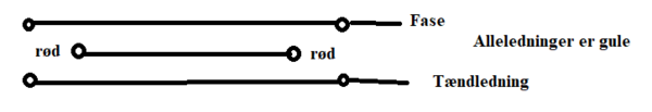

Når du ikke mener, at det er nødvendigt at give oplysninger om forbindelserne i afbryderne udover, at der er tre gule ledninger i hver afbryder, så bliver jeg nødt til at sige til dig, at der er to lovlige måder at lave korrespondancetænding på.
Så du behøver slet ingen tegning, du får forklaringen her.
Du kan så frit vælge mellem de to måder at lave korrespondance på. Tændledningen forbindes til lampen, hvor også tændledningen fra sensoren er forbundet.
Det er en fint tegning. Tak. Men det vil sige sensoren har ikke noget med de to afbryder gøre.
Nej, sensoren behøver ikke at have noget med de to afbrydere at gøre. Du kan forbinde sensoren med den samme fase som til korrespondancen. Hvis tændledningen fra sensoren og korrespondancen forbindes sammen, kan du tænde lyset med enten korrespondancen eller lade det styre af sensoren. Hvis du der i mod bruger tændledningen fra korrespondancen til at styre sensoren, kan du ikke vide om sensoren er aktiv eller ej. Du har nu frit valg.
