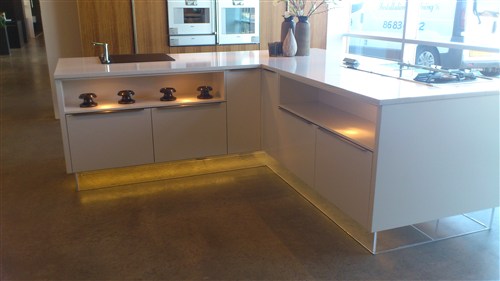

Jeg har tænkt mig at lave noget - som jeg faktisk ikke kan finde billeder af nogle steder på nettet, men som jeg håber og tror på bliver ganske flot.
Byg en sokkel af glasbyggesten - de er på tilbud i Silvan i denne uge til omkring 10kr per stk.
De er 19cm høje, med en fuge i bunden til at holde den fast - vil de nok blive omkring de 19,5 cm.
På bagsiden af disse glasbyggesten, vil jeg have sat noget af det "diskressions folie" man sætter på toiletvinduer o.lign. mest af alt for at man ikke lige skal kunne kigge igennem glasbyggestenene, for hvis der nu kommer skidt inde under køkkenskabene vil det ikke se så fedt ud.
Under skabene, skal desuden males hvidt (hvorfor? - kommer senere).
Det er de klare glasbyggesten med wave som i kan se herunder.
Herefter skal der monteres en LEDBÅND som denne:
Denne skal monteres enten ovenpå eller bag glasbyggestenen, og sættes til at man stadig kan have den til at lyse - når loftslyset i køkkenet er slukket. Så der er en hygge navigationslys når det er mørkt og man skal rundt i huset.

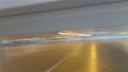

Her er et par biller af hvordan det kan se ud, giver naturligvis mere effekt nå det er mørkt
Jeg kan ikke se nogle billeder?

Nu er jeg desværre ikke ret nem et imponere.
Lysset er måske OK - men afskærmningen med plexiglas er delsvis unødvendig og ser dels skrækkeligt ud.
Lige præcis i det tilfælde hvor køkkenet er fritstående er det relativt nemt at gøre rent inde under elementerne. Og mit gæt er at der ikke oprindeligt har været nogen afskærmning.
