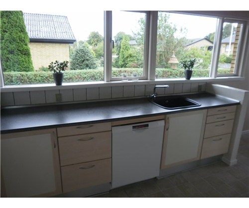

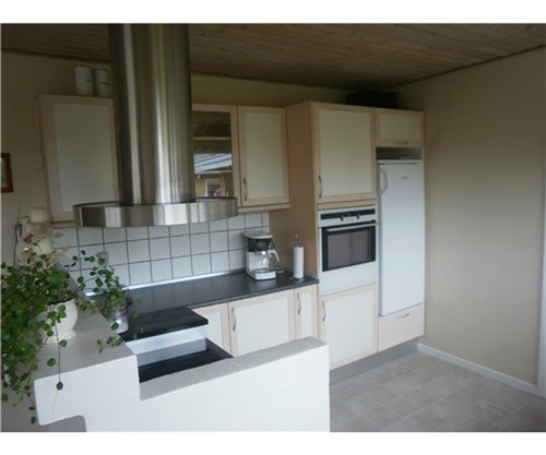

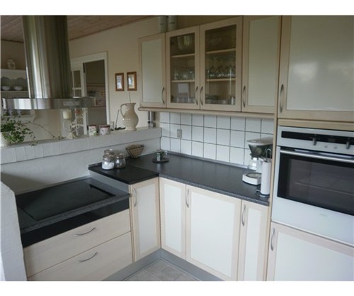

Det er faktisk meget muligt jeg tager fejl med diverse mål, men vores "nye" køkken er et nedtagningskøkken vi købte til 3500,- inkl indbygningsovn, og jeg er ihvertfald sikker på de 19cm sokkel
Køkkenet er brugt og ca 20 år gammelt.
Når jeg stod ved det passede det perfekt med mine håndleds højde, jeg er 194cm, konen er 172cm - det passer så også fint til hende mener hun.
Billeder af køkkenet før nedtagning og med dets eksisterende 19cm sokkel:
