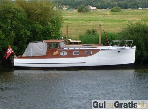

Det hele sker ikke agter, Du får jo en stævnbølge efterfulgt af et stykke hvor vandet går ned i en dal for igen at komme op ved hækbølgen. Altså et system. På grund af det omtalte dal , er der ikke meget bæring på midten af båden. Vore dages både ser jo meget anderledes ud en gamle dages både, de er ikke mere så brede på midten, men væsentlig bredere agter. Det gir lange lige linier i vandlinien. Det er sjovt at se, hvordan de nye sejlere ligner motorbåde fra 30'erne og 40'erne med lodret stævn og flad bund.
ErikChristensen
Flot skib.
