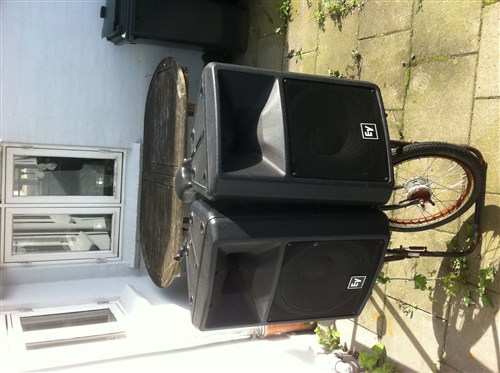

Da jeg har tidligere har kørt et mobil diskotek, havde jeg et par Electro Voice SX300 E liggende. De yder 300 watt i 8 ohm hver.

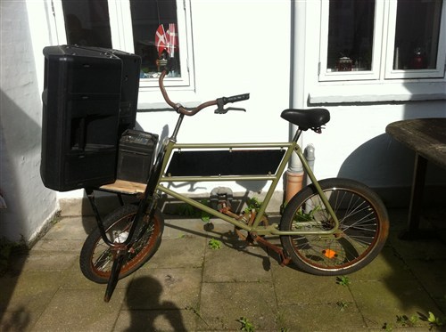

Min ide er at bygge en kasse, (ca. 10 cm høj) med runde hjørner (på de 2 forreste hjørner) og placere forstærkeren inde i den. (altså kassen skal fylde hele ladet og ligesom bare løfte bunden op). I siderne på kassen skal der noget hvid plastik i som man ikke kan se igennem, men der skal kunne lyses igennem! Indenvendig i kassen skal der sidde 2 lysstofrør (på 30 cm og på 12 v) som skal give et dæmpet lys ud i gennem det hvide plastik.
Så er vi kommet til placeringen af batteriet. Det er min plan at batteriet skal sidde som på billedet. Dog skal det være lukket inde i en kasse med låg og kodelås. Alle ledninger fra forstærkeren vil gå op igennem bunden på batterikassen og direkte op til batteriet. Det er også meningen der skal være plads til at lægge et par ting nede i kassen som f.eks. ledning og mp3 afspillere.
Til at holde højtalerne på plads har jeg fundet nogen små runde pinde (ca. 5 cm brede) som lige kan gå op i bunden på højtalerene. (billeder vil komme)

den ide du hade tænk dig at udnytte "stativhullet" i bunden af højtallerne.
er en klar fordel. men du skal lige måle hvor dybt er hullet.
så "stativtoppen" eller rundstokken. skal "stikke" op fra "forstærkerkassen"
på ladet af budcyklen.
med "løse" højtaler kan du stille cyklen i hjørnet og "sprede" højtalerne
ud i siderne.!

Jeg har bygget en del i går og i lørdags og kassen er næsten færdig, smider billeder op i aften måske.. Men ja jeg udnytter hullerne i bunden og har små bordben som passer perfekt op i. De kommer til at sprede en lille smule til siderne så det ikke bare er ligeud.. Og så kan man altid hurtig løfte højtalerne af hvis det er det man vil (:
Så skete der noget! (: det er næsten færdigt og har cykLet en tur med den i dag (: det var ikke helt nemt men det gik!

Nu mangler der bare lidt filt i "handskerummet" noget lys i handskerummet og så er der desværre ikke 3 men kun 2 lamper bag det hvide plastik som lyser.
