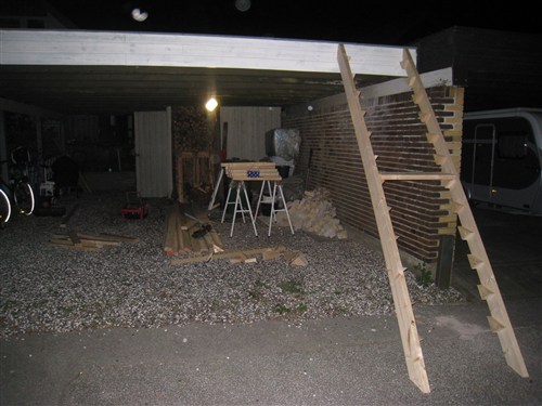

Den lille chef "saver" med fars vinkel (virkelig dårlig vane, virkelig dårlig vinkel) kl 17

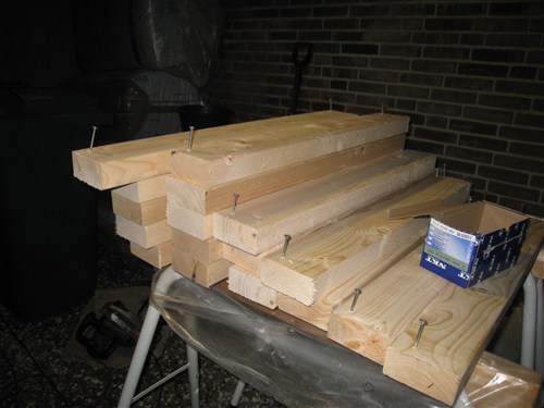

Test-fit af trin efter mad-bad-putning med den lille chef. ca 21.15

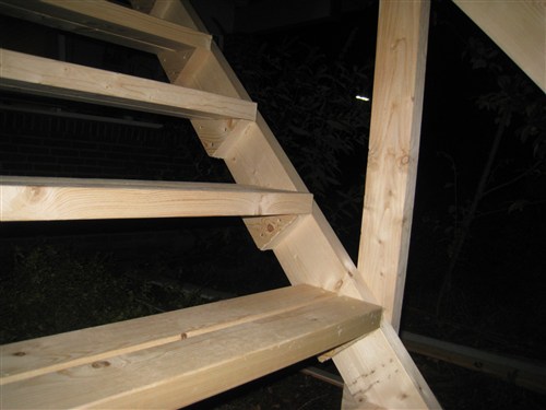

Trin klar til montage. kl 21.45

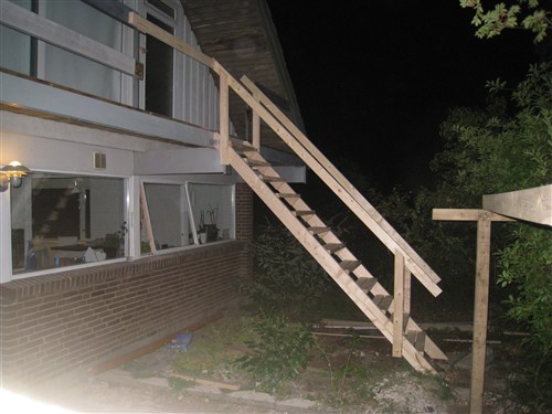

Færdig trappe 22.30

Beklager, men jeg ville kun gå den af den trappe hvis det var sidste mulighed for at undslippe en brand på 1. etage.
Vangerne er underdimensionerede, trappen er kun fastgjort for oven, træet er ikke styrkesorteret og gelænderet er a.h.t. Der mangler knæliste og kan rykkes af med et rask snuptag.
Der er kun et signal. Der skal spares penge. Få den fjernet inden håndværkerne ankommer.

Tak for den konstruktive kritik. Det er altid rart at blive klogere.
Hvis du kan rykke noget som helst af den af "med et snuptag" så er du stærkere og større end mig. Fair nok. Folk er forskellige.
Vangerne bliver som sagt understøttet på midten hvilket også vil afstive gelænder. Knæliste kan tilføjes. Hvis mine håndværkere ikke vil godkende løsningen så laver vi det om.
