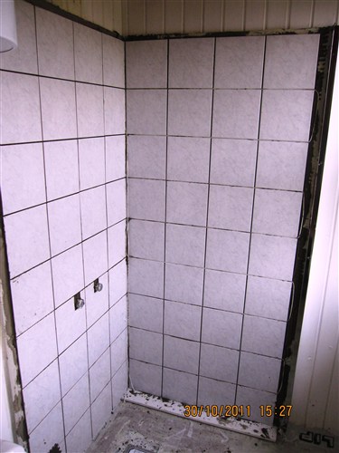

Eigils ( mig ) første forsøg udi fliseopsætningens svære kunst
Den første væg var træls - men nr. 2 tog kun den halve tid
Det blev 15 mm fermacell - vådrumssikring og fliser.
Jeg blev ikke helt færdig - mangler lidt kanter og gulvet...... ( og der er ikke fuget endnu. )

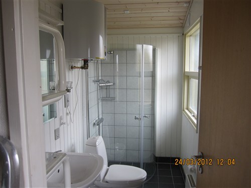

Efter en længere sygdomsperiode med 10-turskort til Århus sygehus neurokirurgiske afdeling er jeg langt om længe blevet færdig med badeværelset i sommerhuset.
I skal da lige have et enkelt billede af det færdige resultat
Hjemmebrygger af specialøl og vin " Bjergbryg
Det er da kommet til at se rigtigt flot ud :-) tillykke med det
