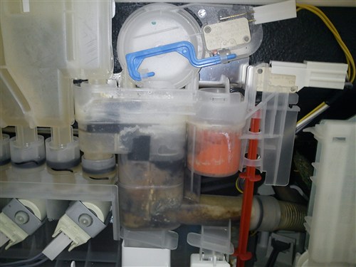

Min Siemens opvaskemaskine SL65m562eu fra 2007 vil ikke tage vand ind. Den suger vand ind i vandkammeret på venstre side, men herfra kommer det ikke rigtig videre. Den står og suger, kontakterne slår til og fra flere gange, men der løber kun en lille smule vand igennem. Det nederste kammer ser ud til at være godt snasket, og det er højst sandsynligt det der skal af og renses.

Problemet er fixet. Vandslangen i bunden af maskinen skulle renses. Nu fungerer den perfekt igen!

Jeg spørger måske dumt, men hvordan kommer du ind til vandkammer, slanger mv som du viser på billedet? Er det ved at skrue hele venstre side/væg af opvaskemaskinen?
Og: hvilken slange skulle renses - den på billedet?

Det er jo nok for sent at skrive nu, men ja, jeg skruede hele venstre side af maskinen. I bunden af alle disse kamre og pumper, sad en slange der førte ind under maskinen. Den kunne lige afmonteres ude ved vandkammeret, og så rensede jeg ellers bare slangen med et par stykker alm. stift ledning.

Så venstre dækplade blev afmonteret og det viste sig at "arrangementet" til vandintag var mildest talt "snasket" til som på billedet øverst i tråden (et lille råd: lad være med at vise fruen "snasket", så vil hun insistere på en ny maskine;-)

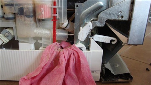

Så slangen nederst til højre fra ventilarrangementet til pumpekammer blev forsigtigt afmonteret (den skal "bare" trækkes forsigtigt ud, men pas på med ikke at beskadige O-ringen og plastikken)
Ligeledes blev pynte-pladen under lågen afmonteret og den næste blev løsnet (behøver ikke at blive afmonteret - skal bare kunne skubbes til side)
Nu kom fruens flaskerensere frem og der blev "gjort rent", samlet igen og testet.
Voila - maskinen kørte som en ny!
Men ingen tvivl om at Siemens/Bosh har en dårlig konstruktion her. Vandet i slangen og ved ventilerne står og skvulper frem og tilbage når maskinen vasker og det beskidte vaskevand trækkes ned og snavset sætter sig efterhånden som "snask" indvendig og stopper beholder/slange (er nok heller ikke helt sundt!)

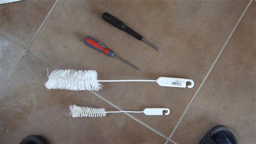

Flaskerenseren i brug - den kom også ned i slangen
Mit eneste problem er at jeg mangler ideer til hvordan jeg får renset ud omkring den røde svømmer og øverst i plastikbeholderen. Svømmeren var nemlig "groet fast" helt oppe og tvang derved tømmeventilen åben så pumpen pumpede vandet ud i stedet for at cirkulere det.
Gode råd modtages gerne.
Værktøjet:

Er der nogen der kan fortælle hvad de to ventiler nederst i Lars' billede er til. Jeg har problemer med meget langsom vandtilførsel, og får derfor alarm for vandtilførsel flere gange, og systemet går i stå når tanken er næsten fuld. Hvis jeg trigger niveauføleren så går den videre i programmet. Jeg håber nogen kan hjælpe mig videre .
