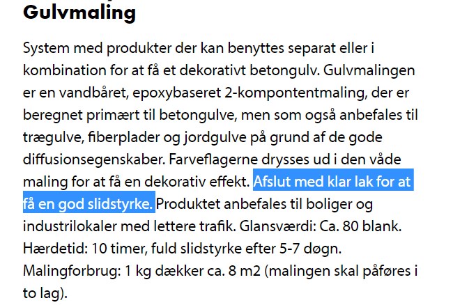

Flot arbejde med dit daværende nye gulv. Jeg er meget nysgerrig efter hvordan det har holdt? Og på deres hjemmeside står der er man efter 2. lag maling lige skal fintslibe, og derefter give deres klarlak ovenpå.
Har du gjort dette? Hvis ikke, hvordan blev overfladen på resultatet så?

Hej Mads.
Her efter 8 år er gulvet stadig fint, og der har været udsat for MEGET trafik :).
Men man skal ikke slibe og give klarlak. Ved ikke hvilken maling du kigger på, men deres tokomponente gulvmaling skal man helt bestemt ikke slibe
