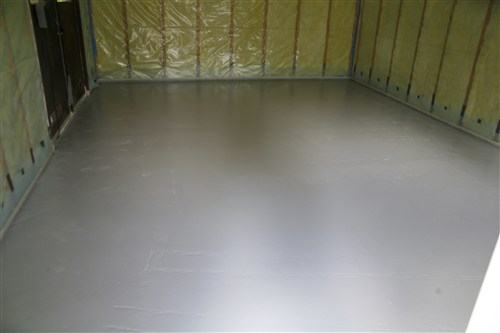

Så har gulvet fået 2. gang, og jeg er godt tilfreds. Nu kan man dog rigtigt se de ujævnheder der var i betonen .
Så nu bliver dampspærren fuget fast til det nymalede gulv, og så er det tid til sidste omgang 45x45mm reglar, isolering pg vægbeklædning, og så er værksted og garage færdig .
Tusind tak for hjælpen.

Det ser da bare rigtig godt ud! Det gode arbejde har været indsatsen værd.

Damn - lige en hurtig update.
Jeg havde ikke været inde på gulvet da jeg skrev det forrige indlæg. Det viste sig at den sidste spand maling havde en anden nuance og glans, så det var kommet en tydelig (og grimt) overgang hvor man kunne se rulle-sporet.
Vi havde blande en spand af gangen, for at få mere tid, men man skal så huske at blande grundmalingerne sammen, og dele dem i to igen.
Idet der ikke må gå mere end 30 timer imellem påføringerne for at det ikke skal risikere at slippe, fik vi pludseligt tralt med at skulle i biltema, og stryge et nyt lag på.
Det nåede v9, og nu må det så siges, at gulvet er vel beskyttet.
