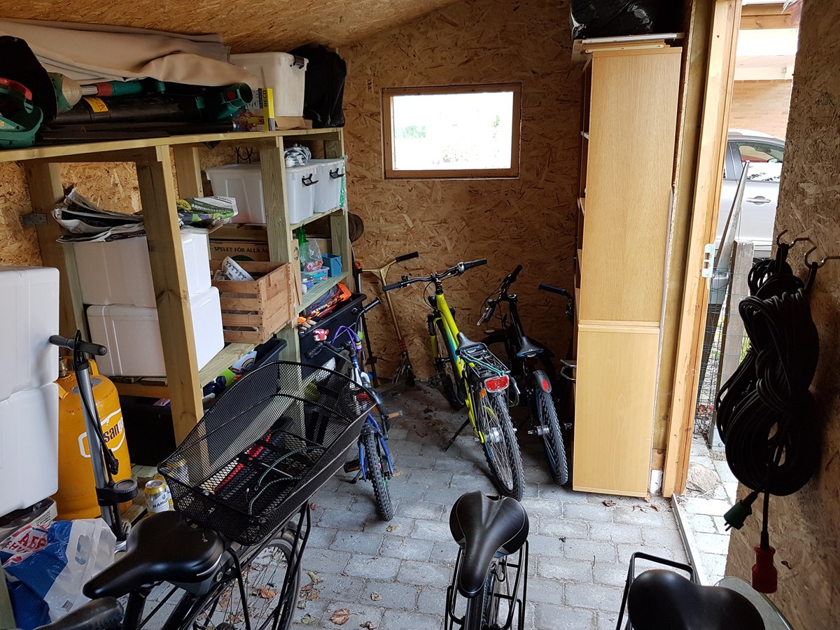

Ja, størrelsen er fin til to voksencykler og to børnecykler og hylder. Det var behovet for byggeriet.
Skal nok ligge billeder op af det færdige resultat.

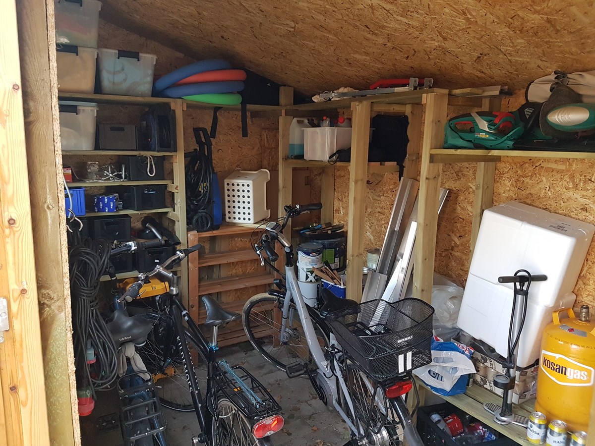

Det færdige resultat indvendig!

Når det har regnet meget, trænger der fugt ind imellem fliserne. Det kan ikke undgås med den løsning jeg har valgt. Men da der er god udluftning, har jeg ikke oplevet det som et stort problem.
Hen over denne og sidste vinter, har der ikke været problemer med at holde de frostfrit. Eksempelvis i nat har der været -2 grader uden for, men i skuret har der ikke været under 5 grader.
Håber det svare på dine spørgsmål, ellers spørger du bare igen.
