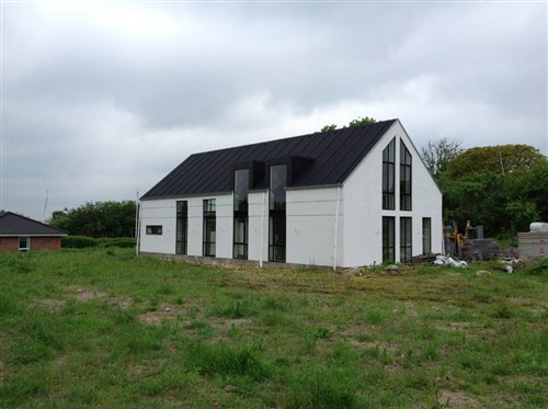

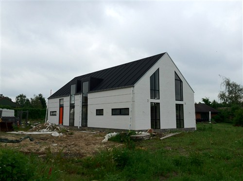

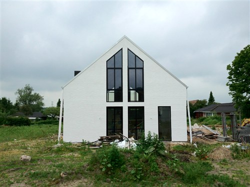

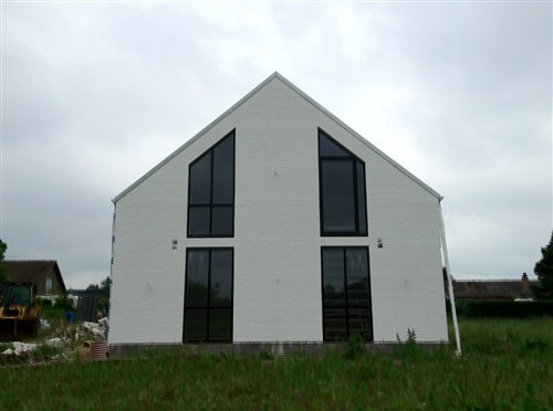

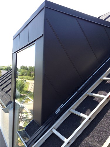

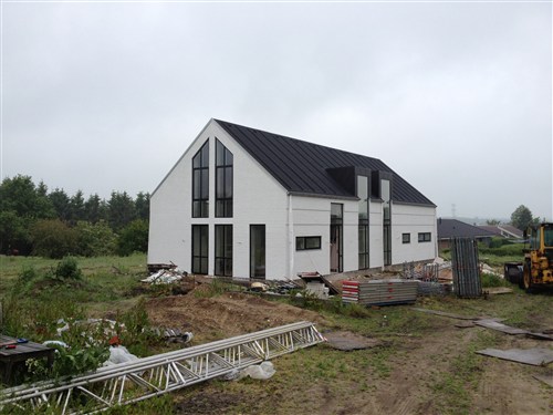

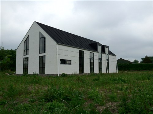

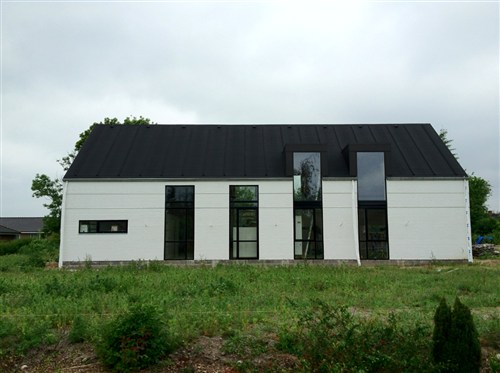

Så blev jeg næsten færdigt med huset udvendigt! Har lige fået beklædt kvistene med sort zink, hvilket er blevet en pisse lækker detalje, så nu mangler jeg kun lige at mure altanen, samt at pudse sokkel...

Din murede altan... Hvor skal den være og hvor dan ser den ud?
Jeg kunne nok nemt fristes ti len galvaniseret stål altan, der i dit tilfælde nok males sort som zinken for at holde det lidt lette look over den... En muret udgave kan ret let blive temelig bastant og tyung at se på.
Dit hus er godtnok kæmpe stort men har alligevvel en lethed og flotte linier, og dem må du ikke forbryde dig imod....
Prøv at tegne begge dele op i 3D (mener jeg du har gjort med andre dele også) for lige at vurdere udseendet en gang ekstra....

Jeg er meget enig i dit input omkring altanen. Den kommer i den gavl uden "korset", hvor man kan se to udsparringer til formålet. Tror det vil være fint med en stålkonstruktion i galv. eller sort. Dog vil det nok blive dyerne at konstruere, men lidt billigere i sten og vandskuring...

Kan du gi et ca på hvad det koster at beklæde med den sorte zink? Har en kvist, som jeg synes der er blevet frygtlig mange m2 flunk og front der skal beklædes..
