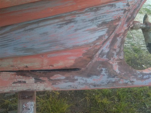

Der er 3 centrale steder der ser ud til at være utætte.
- Mellem bord under vandlinien
- Mellem det nederste bord og kølen
- ved samlingen af af bord.
Mellem nederste bord og kølen er der en del fugt. Og det hår der ligger under proof10 er også vådt. Nok pga. at det regnvand der kommer under presseningn løber ud langs kølen mens båden står på land.
Min tætning med proof10 over vandlinien se ret godt ud. Det er hærdet lidt og malingen oven på er ikke krakeleret. Men under vandlinien er tætningen meget blød og primer og bundmaling har sluppet og er krakeleret.
Har ved hæftet nogle billeder. Det viser nok problemerne bedre end jeg kan forklare dem.
Håber nogle har nogle forslag til hvad jeg kan gøre medre end sidste år.
Jeg har skabet krakeleret tætning ud, men der er meget fugtigt.
Hår under tætning er også fugtigt.
Tætning mellem bord over vandlinien ser fin ud.
Det ser helt tæt ud.
Der siver vand ud mellem køl og nederste bord
Hvis regnvand kan løbe ud kan havvand vel også løbe ind.
Jeg har fjernet løs tætning og bundmaling ved samling af bord.
Efter samling er blevet slebet
Inden samlingen blev renset og slebet.
Gammel tætning mellem køl og bord inden slibning

Det er lidt svært at svare på det hele, men mellem nederste bord og køl er der slået værk ( hår ) i og det er det, som skal holde tæt, det har det formodentlig ikke så godt mere, og burde kradses ud og fornys. Derefter afsluttes med et lag proff. At værket bliver vådt er vel nærmest uundgåeligt når der er vand i båden. At forny værket er desværre ikke så let, kræver lidt erfaring. En anden ting er de spir ( søm ) , som holder det nederste bord fast til kølen, de skal tjekkes ved at slå på dem med en dorn, og det skal lyde fast, når der slås, ellers er de tæret og skal fornys. Det er lidt af et job at få de gamle ud, men nødvendigt . I stødende ( samlingerne ) kradses det gamle værk ud og fornys og beskyttes. Det er forbavsende lidt utæthed, der skal til for at gi en masse vand, så alt skal laves meget omhyggeligt. At der løber lidt vand ud når der er vand i båden, er ikke ensbetydende med at båden er læk, når den er i vandet, da vandets tryk vil presse tætningsmidlet ind mod træet, men kan det løbe uden om, så gør det det.

Ja det ville nok være en god idé, at få en pensioneret bådebygger eller lign. til lige at gennemgå båden, og konstatere hvad der bør gøres. Også tjekke spir i kølplanke og spanter. Der må være en havn, hvor der er en del træbåde. Det er ikke nogen god idé at bruge proof over vandlinien, da det bare tørrer ud og bliver hårdt. Under vand forbliver det smidigt et godt stykke tid.
ErikChristensen
Det kunne godt tyde på at nogle spir skal skiftes.
Dels kan jeg så tærring er sivet ud gennem bundmaling og dels er en af bundstokkene inde i båden lidt løs.
Hvordan får jeg de gamle ud. Er der en metode? Hvor og hvordan sætter jeg de nye i?
Sætter man dem i det gamle hul eller ved siden af? Og hvad sætter man i? Et det nogle søm/spir der er specielle til formålet eller kan man bruge rustri skruer?
Det med at banke nyt værk i fro jeg jeg vil finde en fag mand til.

Jeg har gerne tildannet et par gamle skruetrækkere til det job. Vælger du at sætte dem forskudt skal det gamle hul bores ud og proppes. Enten du bruger spir eller skruer, er forboringen meget vigtig. Og ved undersænkede skruer, er det vigtigt at bruge en forsænker, så træet ikke bare mases sammen. Snak nu først med en fagmand, så kan han fortælle dig hvad og hvordan, du gør, og måske har han egnet værktøj, du kan låne.
