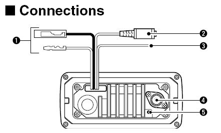

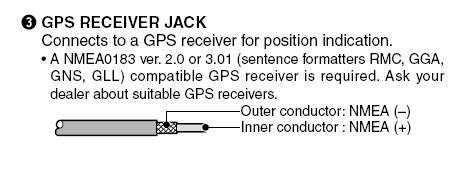

På vores navi-pc kobler vi en USB GPS-mus til Det levende Søkort. Signalet fra GPS'en vil vi gerne føre videre op til VHF'en, så vores position er opdateret ved nødkald på DSC.
Nogen, der har haft held til at lokke koordinaterne ud af en pc igen? Vi har kun USB-porte til rådighed.

Den burde jo ligge lige til højrebenet:
Jeg laver et 'mellemstykke', så vi bare skal lodde et almindeligt phonostik på den ledning, der kommer ud af VHF'en, når vi kommer dertil.
