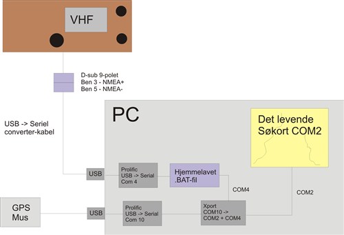

Hej.
Håber alle har nydt det dejlige påskevejr og er blevet nogenlunde klar til årets sæson.
Jeg har en opgave for de mere nørdede herinde:
På vores navi-pc kobler vi en USB GPS-mus til Det levende Søkort. Signalet fra GPS'en vil vi gerne føre videre op til VHF'en, så vores position er opdateret ved nødkald på DSC.
Nogen, der har haft held til at lokke koordinaterne ud af en pc igen? Vi har kun USB-porte til rådighed.

Jeg er lige i gang med en Jørgen Clevin, jeg poster herinde lidt senere
Lars & Elizabeth, Bente II, Ishøj, XPE3524, MMSI 219015911
Led os ikke i fristelse... vi kan sagtens finde vej selv...
Hermed den lovede Jørgen Clevin:

Er det det her kabel?
http://www.av-cables.dk/computer_kabler/seriel_kabel/seriel_converter/seriel_til_usb_adapter_18_m_1237_da.html

@RH:
Det ser rigtig ud.
