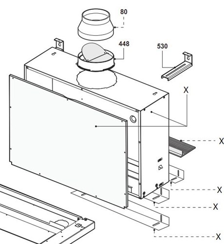

Jeg har en emhætte magen til.
Du skal sætte skabet op først da emhætten hænger fast i siderne og ikke på bagvægen.
Den kan monteres på begge måder. Det kan ikke være den samme. Min hedder Thermex Slim S3 VP og her kan du se udsnit af en tegning af den. Bemærk reservedel nr. 530. Det er et kraftigt og justerbart vægbeslag til fastgørelse direkte i væggen:
Klokken er mange og jeg kan ikke se.
Eller har du skiftet billedet ?
Jacob

Skrevet af Jacob Antenne på 21 apr 2011 22:31
Jeg har uploaded nummer to billede. Har du prøvet at opfriske (refresh) i din browser?
