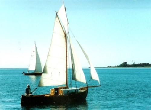

Ja se det er jo et rigtigt skiw du har der
