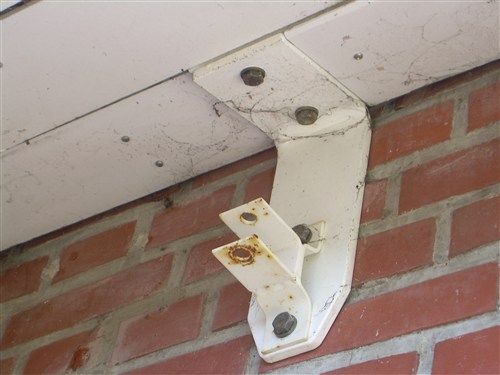

Jeg har lavet nogle beslag, så de er skruet fast i spærene, jeg bukkede noget 10 x 100 mm fladjern, to kraftige franske skruer, op i spærene, markisebeslaget, er skruet ind i gevind i fladjernet, der er 3 stk. beslag...
Ikke den kønneste løsning, men min mur kunne ikke bære markisen på 4 m i bredde, og 2.5 i udfald.

Je_ns....Det var da ellers et par fine beslag :-) og du har bestemt ret i det med murstenene ikke altid sidder super godt fast...har selv et sørgeligt bekendtskab med nogle reklameskilte og en murstensvæg.....
