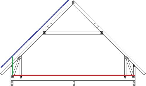

okay nu tror jeg at jeg forstår, har lige tegnet på koludas billede..
rød gulv
blå tagbelægning
grøn= max 1 meter??
rød gulv
blå tagbelægning
grøn= max 1 meter??
Ja, det er korrekt.

@Pizzabager
Hurra. 2 ud af 3 rigtige. Den "grønne" afstand måles ved den udvendige vægflades skæring med med den blå linie.
Iøvrigt er blå tagbeklædning ikke tilladt iflg. lokalplanen for dit område.
