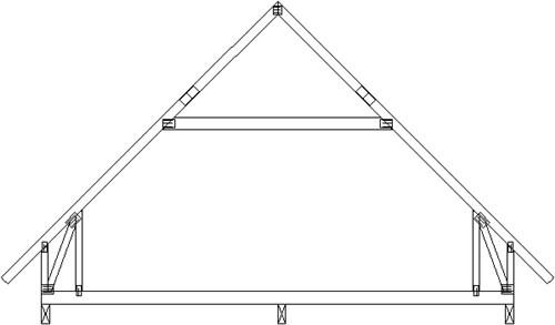

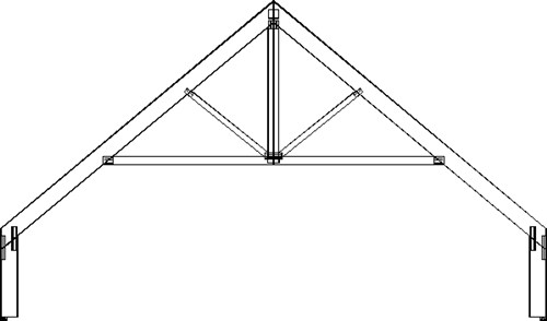

Hvis det er et alm. trempelspær så laves det som alm. hanebåndsspær, men med gitter konstruktion i selve "skunken"
Du mener sikkert trempelspær med momentstift rammehjørne, som normalt er en væsentligt dyrere løsning.

Men spærets udsforming er det samme som det kendes fra alm. stålrammer.
Altså et 1,5 meter højt ben og et bjælkespær med en hældning på f.eks. 25 gr.
Ben og spær samles med en "stiv" samling i knæet. I kippen lægges af på en kipdrager. Altså er er ingen hanebånd.

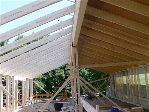

Man kan osse sige at at der opstilles en 1,5 meter høj skeletvæg/trembel i begge sider af huset. I midten i måske 3 meters højde en kipbjælke. Derpå lægges almindelige bjælkespær. Men det kan være svært at gøre konstruktionen stabil, derfor den "momentstive" samling mellem bjælkespær og trembel.
Det er simpelthen et almindelig træhus der stilles oven på det eksisterende.
Nu kan jeg ikke forklarer det bedre.
Jamen, så er det jo bare simpel bjælkespær konstruktion på trempelvæg.
Den stivhed / sidevejrs stabilitet kan bla. klares i gavlene og i evt. tværvæggen på 1.salen også, det meste af stabiliteten hentes jo faktisk i kipdrageren.
Nedenstående er samme princip, bare med lidt højere trempel.
Nå, der faldt 10-øren.
Men det er en nem løsning at at lave spærene med det stive "knæ". Derved kan hele tagkonstruktionen afstives udelukkende med kryds i trempel- og tagflade.
