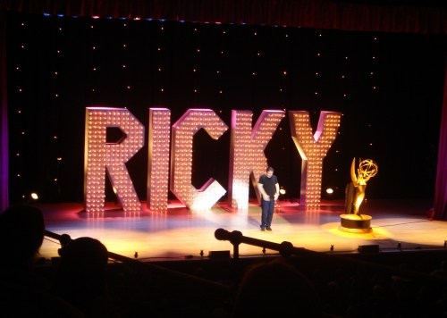

Er ved at lave tre bogstaver i træ, med glødepører indbygget (se ved hæftet billede).
Mit spørgsmål er; hvordan bør jeg koble alle pærerne sammen?
Alle pærerne skal kunne tændes på samme kontakt - kontakten har jeg i øvrigt tænkt mig skal være sådan en hvor man kan justere lys styrken.

Her er billedet, der blev omtalt i starten:
Mit projekt er slet ikke så stort, som det der ses på billedet. Jeg har pt tænkt mig at lave tre bogstaver; ''KBH''. Indtil nu har jeg lavet K'et, det har jeg købt 12 pærer til. Så samlet set kommer det nok op på 36 pærer.
Hver pærer er på 25watt. Jeg bruger 230v.
Er det nemmeste ikke at parallelforbinde 12 ad gangen - altså alle i pærer fra et bogstav - også bare køre de tre bogstaver sammen i en stikdåse?

Det lyder som en god ide, synes jeg.

Jo, hvis pæren kan tilsluttes 230V. Hvormeget skal du lyse op. 36 gange 25 W giver 900W.
Har du slet ikke overvejet at bruge lysdioder ??
Det skal som sådan ikke lyse noget op, det er kun til pynt. Pærerne er helt almindelige pærer, så går ud fra de uden problemer kan tilsluttes 230v.
Håndværkeren; Nej jeg vil ikke bruge dioder, de har ikke et lige så lækkert lys som glødepærer
