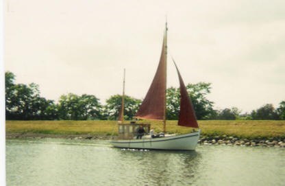

Jeg tør næsten ikke skrive det, men da den hvide kutter, som kan ses på min side, og som tilhørte min kammerat på det tidspunkt, skulle males, havde han ganske enkelt ikke penge til dyr maling efter glasfiberpålægning, den fik så ganske alm. alkydmaling, tror det hed Syntal, den blev da lidt mat efterhånden, og hvor længe det holder, ved jeg ikke, det var kun 30 år gammelt, da jeg solgte den. Den lå i vandet altid og blev aldrig poleret, kun vasket vel 1 gang om året. Ikke at jeg tør anbefale det, men man skal jo også lige tænke på bådens værdi, og hvad den skal bruges til, inden man bruger rigtig mange penge på projektet.
