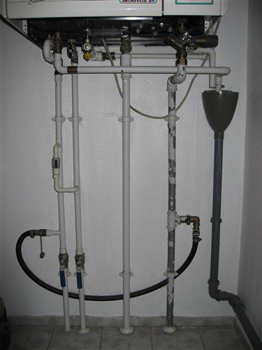

Vi er næsten lige flyttet ind i en villa med naturgasfyr (Beretta Exclusive Boiler 20T). Det har vi ingen erfaring med
Nu er jeg nået dertil hvor jeg skal fylde vand på. Jeg er meget i tvivl om hvordan det skal gøres, da manualen ikke beskriver dette klart.

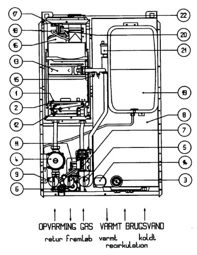

Jeg har vist fået pejlet mig ind på, at det er noget med det rør længst til højre (på stregtegningen og fotos). Dette rør er også helt koldt.
Er der nogen der kan se, ud fra tegning og fotos, hvad jeg skal gøre? Det er vist bare noget med et par vandlåse der skal åbnes for

hej ulrikth.du skal blot åbne for de to kulehaner der sidder på de to yderste rør med slangen imellem. du åbner først den til højre helt op da det er brus vand, der efter åbner du stille op for den venstre "som er varmerør", så du kan nå at slukke for den nar der er tryk nok på anlæget.
syntes 1 bar lyder af ledt, mener mit køre med 2 - 2,5 bar. er der ikke et grøn fælt i manometeret der skulle det gerne ligge i melem kommer det over vil overtryks ventilen lukke det overskydende ud af røret der går over i trakten til højer,
håber du kan bruge svaret til moget, mvh nicolai

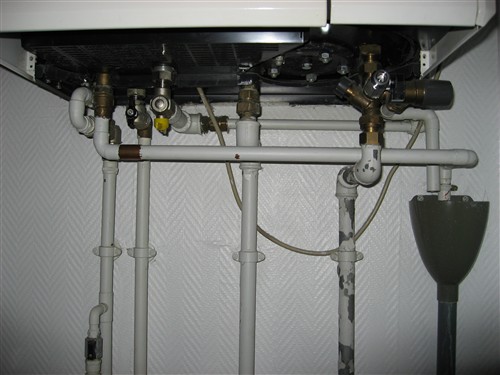

Er vi enige om, at jeg skal åbne for de to vandlåse med cirkler om? Der sidder nemlig også en længere oppe (ved den røde pil).

du skal åbne de to ventiler der sidder for enden af slangen,(en i hver ende)
nej der skulle gerne være en hane mere ved den anden ende af slangen de to haner nederst er til vis du skal lukke ned for varmen om sommeren, eller vis du skal udskifte en rediator. så lukker du for de to nederste haner og åbner for det øverste ved pilen på den made køre vandet kun i fyret og ikke i hele anlæget. vis du forsfår.

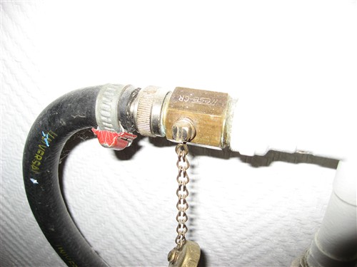

Ok, nu er jeg med. Der sidder sådan en lille "skrue" jeg kunne dreje på (se foto). Den kan jeg sådan ca. dreje 45 grader til venstre, men der sker stadigvæk ikke noget på Bar måleren.

kom til at sidde og kigge på billedet, den hane du har tegnet et pil ved, burte at være lukket i mine øjne, for mig at se ser det ud til den står åben, men er ikke helt sikker.

Du har sikker ret i at den er åben. Jeg er ikke helt klar over hvilken funktion den hane har.
Men vi er enige om at den står i åbenposition i forhold til de andre haner på fotoet.

det var mærkelig. prøv at tage slangen af og åden stille for de to haner en af gangen der kan sidde skit bag kulehanen vis der ikke kommer noget ud af dem skal hanen skrues af og renses og det er et job for en vvs´er

jeg vil syntes at den skal være lukket da det varme vand altid vil tage den nemmeste vej og der for vil meget af vandet rende denne vej og ikke ud i systemet som det burte.

Hm, efter jeg tog slangen af og har testet ved jeg at der kan komme vand ud af venstre hane når jeg drejer låsen. Slangen er ikke stoppet da der kan løbe vand igennem. Men jeg er i tvivl om højre lås er defekt - eller noget deromkring.
Nu er mit Bar tryk i øvrigt faldet til 0
