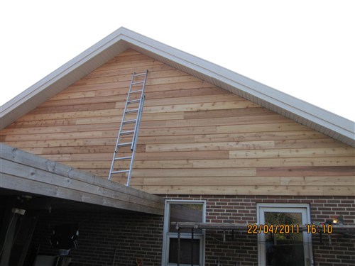

Gavl 1 færdig .
Så kan man selvfølgeligt overveje at give den heldækkende træbeskyttelse når nu stiger og stillads er fremme - pjat
Hjemmebrygger af specialøl og vin " Bjergbryg
Ser rigtigt godt ud.
Den store farve forskal på træbeklædningen vil dog fortage sig en smule efter du har fået lidt lys, eller når de får en gang olie.
Skrevet af Koludabyg på 22 apr 2011 17:59
For mig er det kun en fordel med det spil der er i det cedertræ - synes det er rigtig flot
Men ja, det skal have olie - farveløs Pinotex cedertræsolie - på tilbud i Bauhaus for 349,- pr. 2,5l .
Det er også flot, men vil som sagt fade en smule ud når det får lys, olien fremhæver det dog en smule igen hver gang det behandles...

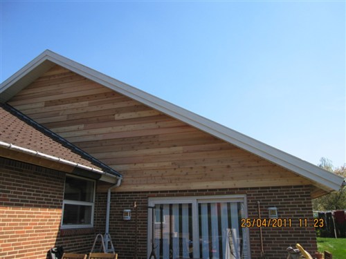

Gavl 2 færdig
Gavl 3 bliver så næste uge og næste weekend
Ser rigtigt godt ud, cedertræet passer også rigtigt godt ind i farven på taget og facade.
Færdig
Med kun 3 brædder på 3 m i overskud - fint.

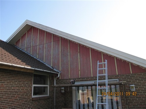

Ja, det største arbejde var faktisk rep. af vindskeder og underbeklædning samt maling.
Da jeg først havde " skudt " mig ind på opsætningen af cedertræet gik det let
