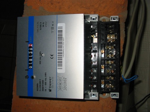

@S.Fabrin Jeg har vedhæftet et billede af måleren, lige nu går den brune ind og ud af målerens ben 1, men jeg ved jo som så ikke om det er fase i inverteren eller 0. Så mener du at den blå skal hen på den sidste klemme længst til højre? Men hvis jeg kommer til at bytte om på 0 og fase, vil det så ikke bare medføre at den kører baglæns?
Benene på måleren er nummererede, fra venstre mod højre 1 til 21.

Til Franz!
Jeg begynder lige bagfra i dit indlæg. Du kan ikke bytte om på fase og nul, når måleren er forbundet.
Det at den ene leder bliver betegnet som nul, kommer fra den måde, den er forbundet til nettet på. Nullen er forbundet til stjernepunktet på sekundærsiden af forsyningens transformer. Dette punkt er igen forbundet til transformerstationens jordingsnet for at holde spændingen på eller nær 0 volt i forhold til moder jord. Når du forbinder en af inverterens ledere til 0 klemmen i nettet, er den leder hermed blevet udnævnt til at være nullederen.
Måleren tæller den energi, der sendes igennem den. Da den ved hvilken vej energien skal gå, kan man forbinde den til at måle den energi, der passerer fra inverter til nettet.
Jeg prøver at vedhæfte en skitse, jeg har lavet ud fra det billede, du har sendt med. Jeg kan ikke finde noget data om den på Google.
Såvidt jeg kan se, er det en måler til direkte måling. Skulle det ikke være tilfældet, så send en PM til mig, for så skal det laves anderledes.
Det var også sådan jeg mente det skulle være. Men når jeg kopler den sådan så tænder den røde diode øverst til venstre for tælleren. Og det er så lige meget hvordan jeg vender stikket i væggen.

Betyder det ikke bare, at der er spænding på måleren? der er en lampe/diode, der viser impulser når måleren måler belastning. Blinker den når der er belastning?
Du skriver: "Og det er så lige meget hvordan jeg vender stikket i væggen. " , ender dine kabler i et hanstik? Det kan være livsfarligt
.Jeg kan ikke lige finde den måler du nævner. Det eneste jeg kan finde ud af, at det er ne måler til direkte måling. Det er også min overbevisning, at den skitse jeg har lavet, er rigtig; men du skal huske, at du bruger måleren som enfaset måler, hvor den er beregnet til måling på et 3 faset system.
Prøv at belaste måleren og se om ikke impulslampen blinker.
