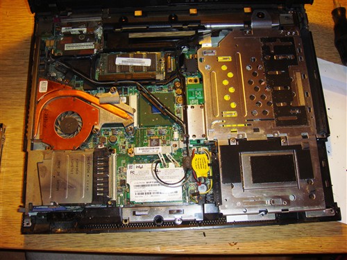

Jeg har pillet tastaturet af, det ser egentlig ikke så støvet ud, men den har kørt i udhuset imange timer uden at lave fejl, så måske har grom ret i at den bliver for varm. Det er jo nemt at skifte harddisken, men så taber man vel muligheden for at starte maskinen ?
ErikChristensen
sådan ser den ud indeni
