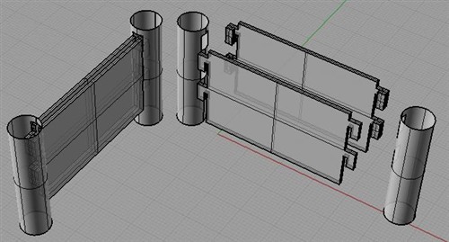

Noget siger mig at den kan se sådan ud og kan samles uden værktøj:
Måske ikke helt. Et rør skal kunne løsnes.
fed ide dlg. jeg tænker iøvrigt en bundplade i rustfri stål og to rør i rustfri stål som så får en skrue nede fra og op i en fastspændt bolt. de vil så kunne løsnes og den vil kunne skilles og renses. om acrylen så overhovedet behøver hakket som illustreret med krog eller det er nok uden er så en anden sag
Fin ide fra DLG.
Dog vil jeg lige sige at der skal ændres lidt på proportionerne med krogene. Top krogen skal længere ned, så toppen ag akrylen i monteret position dækker af for hullet ind i røret.
Det eneste minus ved denne konstruktion er umidddelbart at det ikke bliver så let at monere LED lys i blokken, eller rettere det vil skinne noget mindre ude i fladerne på denne måde....
Og så er det lidt en udfordring at lave selve hullerne i røret...
MVH Njord
MVH Njord
Skrevet af DLG på 01 mar 2011 15:32
Og endu en ( måske ikke så smart/kønt) måde at ungå brug af værktøj, var at ændre hullerne lidt, så man kan skyde akrylplader bagfra og ned i hakket.
Bare, så konen også kan finde ud af det :-)
Tja, der er ikke brug for de kroge. Jeg har bare glemt alt om bundpladen.
Ps. Jeg har lige målt min længste kniv - denne knivblok kan ikke stå under overskabe, det bliver meget upraktisk. Der er ikke plads når kniven skal ud eller ind.
en skråt stillet version en mulighed er der.
