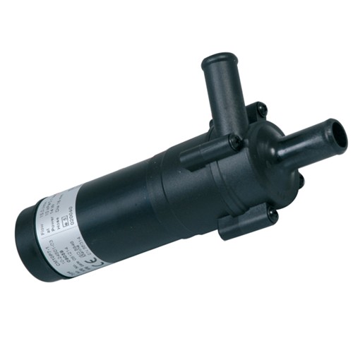

Jeg pusler med tanken om at montere en cirkulationspump på min gamle bil, som har meget svært ved at få ordentlig cirkulation i varmeapparatet.
Det er jo en smule trist i denne gyselige fimbulvinter
Jeg har fundet frem til en sådan:
Det er en type som jeg ser også anvendes i både, hvilket giver mig den ide, at så kan den vel også bruges i en bil.
Er der nogen der kan fortælle mig, om det er realisabel mulighed. Den burde jo kunne holde til det tryk, der hersker i et kølesystem, samt kunne tåle varmen.

Du kan sagtens bruge den pumpe på din bil - vandet på en bil bliver jo ikke varmere end vandet i en bådmotor - i øvrigt er det samme type pumpe som bliver brugt på mange bilvarmere  -   M E N   det er ikke sikkert at det hjælper nemlig fordi mange vandelementer i varmeaparaterne lukker til med kalk og slam, men det kan jo komme an på en prøve - du kan jo også afmontere begge slanger til dit varmeapp. og så skylle det godt i gennem men  MODSAT  den normale gennemløbs retning.

Nu ved jeg ikke hvor din fulde fornuft sidder, men jo det er der. Man bruger den når man har motorvarmer monteret for at udnytte rest varmen i motoren når den er slukket.
Ja eller ud til en vandvarmer, det har jeg selv, men den sidder på shunt, og motoren kan køre uanset den pumpe fungerer eller ej. Iøvrigt er det termostatstyret. DVS at der ikke lukkes vand ind til pumpen, som har en højere temp. end ca. 60gr
Måske for lidt forklaring fra min side. Jeg forstod den skulle være stand-alone pumpe. hvilket ville gi' ret mange køretimer, hvad dit formål med den nok ikke ville.

Det der leder mig på ideen er, at jeg har ladet mig fortælle at Mercedes 124 bruger sådanne cirkulationspumper seriemæssigt.
Jeg er helt med på at varmelegemet ofte kan være slammet til, men da jeg har erfaring med, at på selv en ny bil af denne type ikke kunne varme ordentligt, orker jeg næsten ikke at skifte patronen, som jeg i øvrigt har liggende i ny. (mange biler er jo bygget op omkring varmeapparatet!  )
Men helt klart, inden en endelig montage, ville jeg bruge pumpen til at cirkulere vand/eddike baglæns igennem varmeapparatet.
Senere hvis dette ikke virker, vil jeg montere et ekstra varmeapparat i vognen og her vil pumpen gøre god fyldest.
Problemet for mig var, at jeg ikke var helt klar over om en sådan pumpe kunne tåle trykket og varmen.
Den tager selvfølgelig noget strøm, men der er en ret god stor generator på vognen.
Kender du andre og gerne lidt mindre typer tilsvarende pumper.
