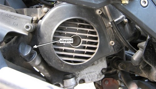

hvordan tjekker man enlig om en scooter er 4 takt (mekanisk)

Man kan se om det er en 4 takt scooter ved at der er en oliepind.
Den sidder gerne på højre side af motoren.

set udefra er 4 takt cylinder er højre end 2 takt cylinder
og inde holder ventiler og knast aksel og knast akselkæde på 4 takt motor
og kan se de to karateriske runde "knastpropper" på topstykket.
med sekskantet toppe.!
