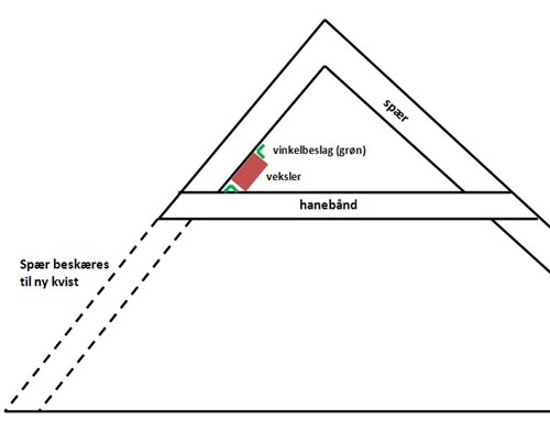

Så er jeg ved at nærme mig projektets start og har været henne ved byggemarkedet for at diskuttere materiale mm. Jeg har dog lige nogle spørgsmål da byggemarkedets mand har gjort mig lidt i tvivl
Jeg har valgt den røde løsning da den er lettes at arbejde med.
Spændevide efter spærudveksling=222cm (2 stk spær beskæres)
Tungt tag (betontegl)
Husets samlet længde=12,5 m
Spærlængde=5,8 m (fra kip til husmur)
Ny spærlængde efter spærudveksling=2 m (fra kip til hanebånd)
Spærdimension= 170x80mm
SPØRGSMÅL:
- hvis jeg vælger den røde løsning er der så behov for at opsætte stolper for at tage noget af vægten fra spærene?
- er det nok med de vinkelbeslag (grønne) der er vist på tegningen foroven? Eller er det også nødvendigt at fastgøre veksleren til mine hanebånd (og hvordan skal det så gøres pga den dumme vinkel)?
Mine hanebånd sidder på siden at spærene så det er besværligt at forstærke spærene...Med mine oplysninger givet for oven er det nødvendigt at forstærke spærene?
