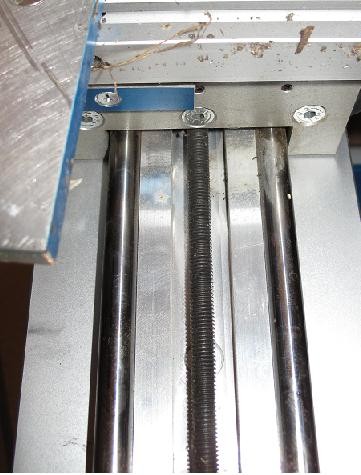

Hvilken Type CNC er det her. Evt. et navn.?
Hej. Jeg har fået en CNC som jeg gerne vil have til at køre.
Jeg ved ikke hvad det er for en model, så er det en som kender navnet på den, ville det hjælpe meget, og hvilke programmer der evt. skal bruges til den.
Jeg fik oplyst at den havde kørt på et dos program før, mere info har jeg ikke!
Jeg er helt grøn til det her, så har hårdt brug for hjælp.
1. Er det nogen som ved hvad det er for et navn den har, selve slæden / bordet / stativet eller hvad det hedder?
2. Hvad for et program kan der bruges til den / jeg skal have fat i?
Jeg har vedheftet 2 billeder.

Jeg har lige taget et billede af bunden.
Skal måske lige have fjernet lidt spindelvæv der også.
Der sidder en gevindstang og 2 faste føre skinner neden under.
Under harmonikaen sidder der det samme som bunden bare omvendt, og beskyttet af den harmonika.
