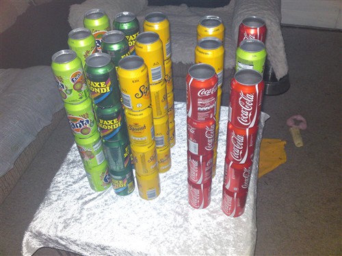

så fik jeg lavet 60 og sat dem sammen til 2 og bagefter til 4..

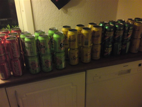

konen fandt en dåseåbner med drejehåndtag så gik det nemt har kun det store hul i toppen i bunden har jeg 5-6 riller i en yder rundkreds tror på det  jeg er nået op på 5 rækker af 12 dåser, så skal til og bygge kasse, skulle lige isolere skur så det gik lige i stå en periode da de jo har lovet mere frost

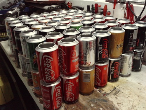

Nå, så blev jeg trigget af alt det der varmepanel snak.... har fikset 98 dåser her til formiddag.
Nu er de så limet sammen først 2.... og på et senere tidspunkt 4... så 8, 12 og 14.
Altså bliver panelet 195 cm højt og 50 cm bredt. (Og 10 cm dybt)
Alle mål er indvendige.
I alt 7 rækker med 14 dåser.
Og ja, det er ALU dåser hele vejen....
Alt laves af genbrugsmaterialer. Så må vi se om det holder
Flere billeder følger.

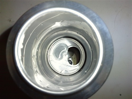

Her under er der et billede af den "15 min. drejning" som mkh foreslog.
Det betød at det var legende let at komme hurtigt fremad i processen.
