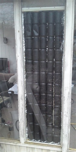

Så har jeg søsat min bygning af solvarme til udestuen. Modtager gerne indput mit første solvarme projekt laver jeg en træ kasse isoleret midter kammer 5 rækker dåser med 12 dåser i hver. i bunden laver jeg indblæsnings kammer med en kabinet blæser der skal drives af en el-solvarme plade som jeg dog ikke har købt i nu jeg regner med og male dåserne mat sorte med kulstøv drysset på hvis jeg kan få det til og hænge fast...

lige et billed af min clamp om dåsevarmer, mine dåser er bulede konen tabte en plade ned over dem :-< , så det os delvist derfor jeg skal have dåserne ud igen... ang for små huller så syns jeg mine er for små fordi min fan blæser noget luft retur på grund af for stort modtryk og i toppen kommer der kun lige luft ud så jeg ønsker større flow os selv om luften så blir sænket til 30 grader...

Jeg ville lave indsugningen fra huset da den er mere effektiv på den måde, med mindre du har fugt problemer... Lav hullerne store, jeg måtte bygge min om pga. for lidt flow, første moddel med små huller og 12 dåser i fem rækker gav over 50 grader men man kunne knap fornemme indblæsningen. Så lavede jeg den om hullerne lige så store som dåserne nu er min indblæsnings temp faldet til mellem 30 & 40 grader men der meget mere sus på mere end min købte solvarme
