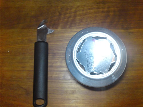

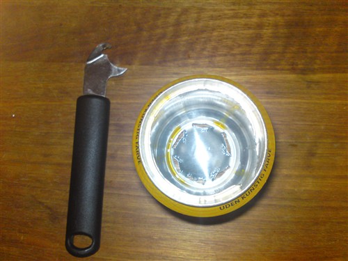

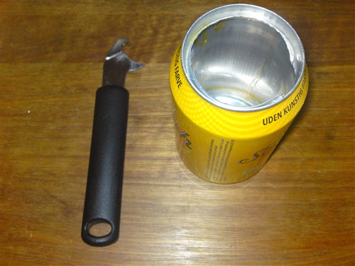

Er i øvrigt ikke kommet i gang med min solvarmer endnu... selvom jeg har alle de tomme dåser liggende klar.
Kunne jo starte med at skære toppen af og lave møllevinger i bunden... så er man da så langt

Glem alt det der vinge fis...
Lav et 35mm hul i bunden, og når i så sætter dåserne sammen så drejer i "det hul man drikker af" 15min for hver dåse?
så kan luften ikke andet end dreje på vej op i røret...
Så slipper i også for krampe, for det får man efter 100 dåser
Super idé med 15 min. drejningen Det sparer en masse arbejde...
