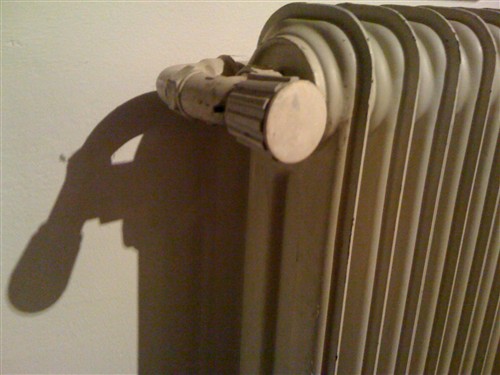

Altså: gammelt hus med gamle plade og tremme radiatorer.
Dem i den ENE side af huset virker fint men jeg har tre radiatorer i den anden side der er kolde. Selvom de er skruet helt op. De har virket  - så der "groet fast" på en facon.........man de "ruller fint"  / kan sagtens dreje rundt
De to første radiatorer er med GAMLE ventiler - den sidste er med gammel termostat. Denne har virket fint, men ikke længere, det hænger nok sammen med der ikke kommer varme til de to forreste............
Der er vel ikke en pal i de gamle ventiler?? (hvad hedder sådan en ventil egentlig???)
Kan man "massere" den fri, så man slipper for at lukke vand af?
Alle radiatorer var afmonteret sidste vinter pga. noget vægarbejde, kan snavs og rust i bunden af radiatoren have lukket for gennemløb, så det slet ikke er ventilen der er problemet????  Og kan jeg i så fald løse det uden at splitte det hele ad??

Hej Kraller det er en gammel TA tilgangsventil den du har. der er nok skidt i ventilen. Erik

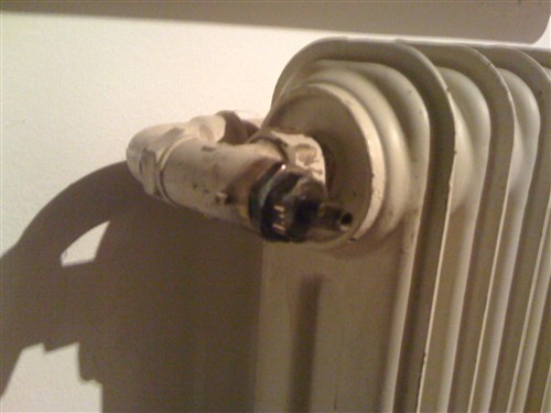

Hej du bliver nok nød til at skelle ventilen af. Du spænder ar på den stor omløber. ( husk at lukke for varmen ) Erik
Hygger mig bare (:
Men skal jeg så tømme vand af systemet? Den store omløber - er det den foran på ventilen? Og så er der vel frit åbent?
Ja bare lige tage trykket på anlægget. Ja foran ventilen og så skruer du ventilen af og kikker bag på den om der sætter noget skidt der. Erik
Hygger mig bare (:
Tage trykket af anlægget? Mener du slukke for oliefyr og pumpe? Skal der løsnes andre steder? Udluftninger el. lign?
Jep oliefyr og pumpe slukker du for. Det er det. Erik
Hygger mig bare (:
takker
prøver i aften!
Det er helt okay.. Erik
Hygger mig bare (:
hej erik
omløberen "gør ingen ting". Jeg kan ikke komme længere ind i ventilen.
