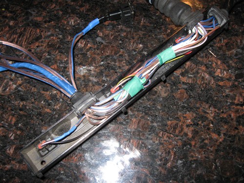

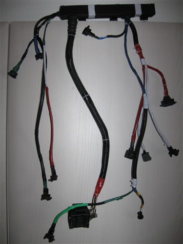

Sådan kom det til at se ud:
Her er det næsten klar.
Her er det klar. (De mange farver kan jeg takke Harald Nyborgs isolertape for

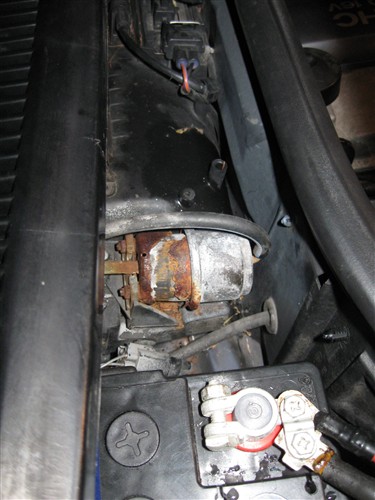

Tog også lige et billede af den her dims. Ved ikke hvad den gør, men skiftes, det skal den vist.
Er der en der kan hjælpe med at identificere dimsen?
