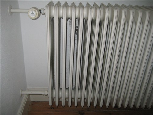

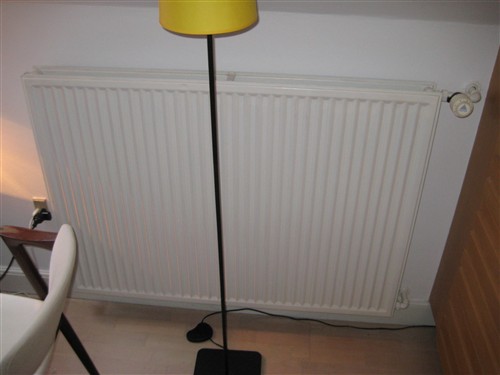

Vi bor på 2. sal i en villa, og vores radiatorer varmer kun meget ringe. Vi har fire styk. Den i stuen varmer som den eneste rimeligt fint uden dog at virke som om, den har fuld styrke. Den på badeværelset varmer en lille smule (de to er af samme type – billede 1 nederst i denne besked er af den i stuen). De to i henholdsvis soveværelset og det sidste værelse er kun lunkne (og af samme type – billede 2 er af den i soveværelset). De står alle fire på max.

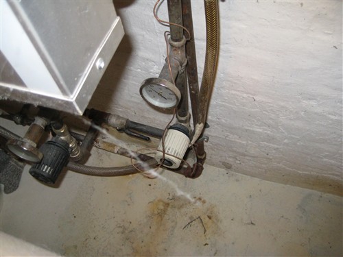

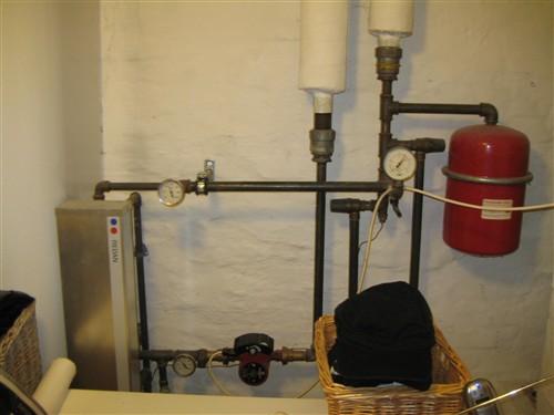

Fremløbstemperaturen står på ca. 48 grader, hvilket er lavt, ikke? Vi er lidt i tvivl om, hvordan man hæver den. Men vi har nu prøvet at skrue på den hvide termostat, som I kan se i billede 3. Billede 4 viser resten af anlægget. Den hvide termostat sidder nedenunder, uden for billedet.

Det ser ud som om i har indirekte fjernvarme.
Umidlbart lyder det som om at der ikke er flow nok igennem veksleren på den ene eller den anden side (fernvarme eller centralvarme siden) Har i evt en snavs samler i systemet inden veksler ?? kunne sagtens værre at den skulle renses.
hvad er frem og retur temperatur på fjernvarme siden ??

Jeg kan se du har fjernvarme, umiddelbart med varmeveksler, så det ikke er fjernvarnevandet der løber i radiatoren, er det korrekt ?
Hvis det er det, så skal du prøve at fylde vand på - skal nok op på 1,5-2 bar ( svarende til 15-20mvs ) - så skal du åbne alle radiatorer på fuld hane, og lufte godt ud, check trykket løbende, og efterfyld vand.. Sæt også cirkulationspumpen på højeste trin..
Når der er luftet ud i alle radiatorer, så kan du skrue dem ned igen..
 Skal det gøres ordentlig - skal du gøre det selv

Prøv at pille følerhovedet af dine termostatventiler og se om der sidder en begrænser her, Hvis du vil have fuld skrue på dem så skal de stå på N som neutral ellers er skalaen fra 1 til 7.
Er det ikke det så se om din pumpe er skruet ned.
allan

@ Smeden Nordfyn - hvordan skulle en snavssamler se ud? Og fremløbstemperatur skulle som sagt være 48 grader - hvor ser jeg tilbageløb?

@ Allan Fischer - Mener du termostatventilerne nede ved anlægget eller på de enkelt radiatorer? Jeg har haft dem af de enkelt radiatorer... Og hvordan ser jeg, om pumpen er skruet ned?

Jeg mener termostaten på radiatorerne, det er ikke selve ventilen du skal afmonterer, kun følerhovedet.
Jeg kan ikke rigtig se pumpen, men ud fra det jeg kan se vurderer jeg et det er en grundfos
hvis den hedder UPS er det en statisk pumpe og der vil formentlig sidder en lille knap du kan dreje på. Hedder den UPE er det en trykstyret pumpe der regulerer sig efter hvor mange radiatorer der er åbne. Hvis du er usikke vil jeg anbefale dig at kigge på grundfos's hjemmeside der kan du downloade en manual til pumpen.

Vandpåfyldningen skal ske på en hane på den del hvor din cirkulationspumpe sidder, det er lidt svært at se, men sidder der ikke en hane på det t-stykke der er mellem pumpe og varmeveksler..?

Ok, nu har vi prøvet at skrue op for cirkulationspumpen (der stod hverken UPS eller UPE), men det er en Grundfos, og der var en lille knap på fronten, som man kunne dreje op for.
Vi har også fyldt vand på - det er det, vi har gjort før for at få trykket til at stige, men det er så faldet igen...
Der er ingen umiddelbare ændringer, men vi har også kun gjort det for 5 min siden - jeg vender tilbage med nyt, hvis der sker noget.
Andet spørgsmål: Hvordan skruer man op for temperaturen? Den termostat, vi havde drejet på først, gjorde ingen forskel.
Vi drejede også på et gråt håndtag, og det fik trykmålernålen til at holde op med at hoppe frem og tilbage, hvilket vi tog som et godt tegn...

Oh skræk og rædsel jeg kigger lidt nærmere på dine billeder og ser en veksler, det vel ikke tænkes at den er tilkalket og det er derfor at du ikke kan få de vandmængder gennem systemet som du ønsker. Prøv at undersøg om du har direkte eller vekslet fjernvarme.
Har du vekslet fjernvarme og din veksler virker perfekt så skal din radiatorretur være lig med din fjernvarme retur fra veksleren. Ligger de 2 temperaturer langt fra hinanden kan din veksler være tilkalket.
allan
Hej Allan - jeg ved ikke, hvor det snavsfilter skulle sidde? Og kan du fortælle mig, hvor veksleren sidder (hvor du ser den på billedet)? Så kan jeg tjekke den for kalk...
Mvh. Hans
