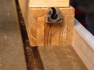

Jeg sidder fast i et selvbygger projekt, jeg er ved at lave min egen harpun. Det er ikke min første harpun, men det er helt klart mit mest ambitiøse projekt til dato. Jeg har valgt nogle teknikker jeg ikke har prøvet før, heriblandt min "spydgang".
Det er meningen at jeg skal have fræset sporet til spyddet ud som set på vedhæftede billede.
Mit problem er imidlertid at jeg ikke kan finde det "kugle fræsejern" jeg skal bruge. Jeg har det amerikanske mål på de dimmentioner det skal have: Disse er 11/32".
Kan nogle give mig en omregningsnøgle til de danske standarter? og ved i hvor man kan købe et sådan fræsejern? Danske eller udenlandske sider.
Vh Søren

En tomme er = 25,4 mm, så 11/32" er 8,73 mm
Hvor lang skal sporet være? For der er nok ikke nemt at finde noget på det mål her i Dk.
Et metalbor i moderat længde er dog muligt, i 8,7 eller 8.75 mm
Du kunne evt bore et hul først, og der efter fræse rillen.
Ellers må du prøve, på Engelske og Amerikanske sider, såsom Ebay
mvh jens
Det er meningen at sporet skal være omkring 80 cm langt, så det bliver noget upræcist med et bor tror jeg!

Nej det kan du ikke bore ud. Jeg tænkte på, om du kunne købe et luftcylinderrør,med det rette hul, henne i Amerika, men det er så et spørgsmål om det kan fås så langt. Og så fræse rillen. Spøgsmålet er så, hvor mange spændinger fræsningen udløser.

Jeg har fundet noget via gamle tråde i forumet. Det jeg har fundet er dog engelske standarter i "stilken" af fræsejernet. Det er 1/4" som er lidt mindre end den danske standart. Kan man få en konverter?

Ja han starter med at lave sporet som kuglefræseren skal løbe i. Det er ikke der problemet ligger.
Jeg har fundet ud af at denne her har nogenlunde de dimensioner jeg leder efter, men den har 1/4" fræsefod som ikke er dansk standart.
Findes der en konverter til Makita fræsere? Det står der i manualen der skal være - men den er så gammel at den er tabt.
http://www.axminster.co.uk/axcaliber-ball-groovers-prod808115/
