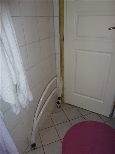

I denne forbindelse har jeg fjernet en radiator på vores badeværelse. Min Idé er at monterer en håndklæde tørrer (vandbåren) lidt oppe på væggen og tilslutte den via PEX,
 såeh viola og så har vi varme samt en håndklæde tørrer
MEN tror I det kan lade sig gøre at bruge de (blanke) rør som ses på billederne nederst, til at fører PEX rørne inde i, det kan jo godt være at 90graders knækket er lige i over kanten men måske den udgave som har " bukke-bølger" på midten kan bruges ?
Eller findes der en anden måde at føre PEX eller andet op fra hullerne i gulvet.

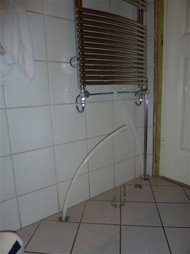

Jeg ville ikke føre pex'en helt op, hvorfor ikke slutte af ved gulvet med en balofix og så køre f.eks. 15mm kobberrør op til håndklæde varmeren, det kan du bukke i alle de vinkler du har lyst til og det sidder snor lige hvilket du aldrig får pex'en til - og du kan male det eller lade det stå i rå kobber
Du kan self godt forsøge dig med at gemme pex'en inde i et eller anden kromrør, men du kan ikke vinkle den ret meget
Tak Frw.

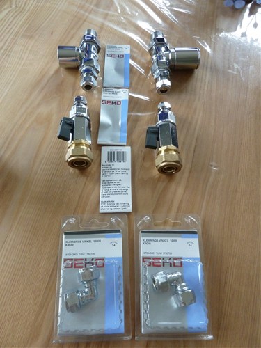

Nu er jeg endelig kommet videre og har valgt at følge dit råd, det blev til 10mm koberrør i krom.
Nu håber jeg bare det er til at bukke uden alt for meget krom skaller af, men jeg har købt så der burde være noget at teste med.
Og så har jeg købt div. vvs dingenoter i krom så det hele skulle kunne sættes pænt sammen.

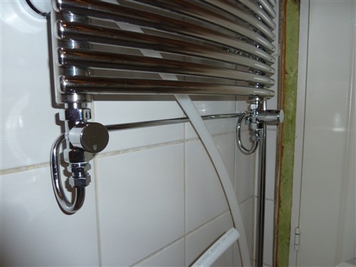

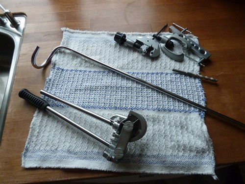

Nå det med at bukke rørene var ikke helt så enkelt (det er det jo aldrig...) men det lykkedes tilsidst, se evt. denne tråd for info:
Crapy bukketang fra HN, skulle efterspændes efter hvert brug, men det lykkedes at lave nogle OK buk som det ses midt i billedet. Blev aldrig venner med rør cutteren i toppen af billedet, så jeg endte med min trofaste nedstrygger til at save rørene over og så fjerne grater med fil, det gav er noget finer snit.

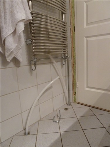

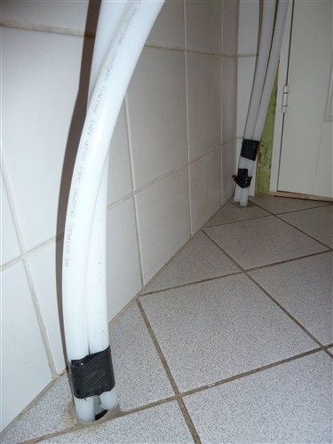

Ovenfor ses PEX rørene som nu skal være nede under gulvet i badeværelset, der er en fin lille krybekldr. hvor jeg kan samle krom/kobberrør og PEX med vvs-dingenoterne fra indlæget længere oppe. Rørene føres ned gennem det fjerneste hul i hjørnet ved døren. Jeg kiggede på sådan et fint dæksel til at afslutte hullet i gulvet ude hos Bauhaus, men de ellers så fint udskårede metal stykker kostede over 250kr, jeg bruger i stedet et metal nøglehul jeg alligevel havde liggende. Hvad der er sparet er tjent (man skal jo hive mindst 500kr hjem i brutto for at købe to bittesmå tykker metal, nej tak...)
Hullerne i gulvet er iøvrigt fra en tudegrim radiator som stod og gav fin varme men samlede masser af støv og var ikke særlig praktisk.
Lige ved og næsten... PEX skal ned i kldr. det hele samles og sættes fast med div. beslag. Håber på jeg får samlet det tæt, der er bare mange mange samlinger

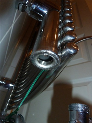

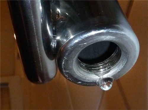

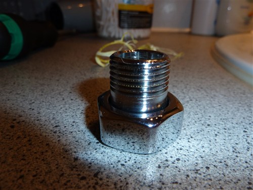

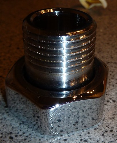

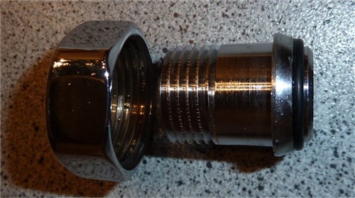

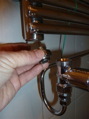

Men oppe i håndklæde radiatorens tilgang og afgangs huller kan jeg bare ikke få det til at holde tæt, har prøvet med alm. Teflon tape og noget tilsvarende Amerikanst Teflon tape som er en anelse mere kraftigt uden held, der kommer små dråber efter noget tid helt oppe mellem radiotoren og suspect no1. nedenfor.
Bemærk at det er i begge sider den drypper.
Er det et specielt gevind, det er "riflet" hakket lidt, som måske derfor kræver en anderledes montage
Medens jeg spændt venter på evt. svar herinde vil jeg prøve med pakkegarn og paste, men jeg tror helt ærligt ikke at det hjælper mere end det sviner når det så skal fjernes bagefter
Suspect no1.
Alle ovenstående er af samme dingenot (suspect no1)
(Det ses her ret tydeligt at den er utæt )

Samlet med Unipak Paksalve og garn.... Det er tæt indtil videre...
Måske jeg bare lidt for godt kan lide "moderned" sager (teflon tape) som ikke sviner for meget.
