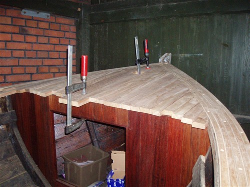

Hvis du vil være sikker på, at dækket er tæt, skal du lave en membran mellem teakstavene og krydsfineren.
Hvis du vælger ikke at skrue teakstavene fast, men bare lime dem med sikaflex eller lignende til maitimt brug(nådning) til krydsfineren, kan du nøjes med at forsegle krydsfineren med et par lag epoxy og den samme sikaflex som du skal bruge til nådning.
Dernæst limer du de enkelte stave med sikaflex til underlaget.
Du laver mellemrum mellem stavene, så det ser pænt ud. På sikaflexen står der hvor stort mellemrummet max. må være.
Hvis du sætter malertape langs stavene, helt ude ved kanten til mellemrummet mellem dem, bliver det let, at fuge ud (nådde) mellem stavene efterfølgende. Det gør du med sikaflexen.
Når det hele er tørt, sliber du dækket med f.eks. en excentersliber.
Efterfølgende kan du vælge, at lade det stå som det er, eller f.eks. lakere dækket. Men vær opmærksom på at det bliver glat i vådt vejr, hvis du lakerer.
Sådan kunne du gøre, men der er også andre muligheder, med 2 lag krydsfiner, med membran imellem og skruer/propper til teakstavene, m.v.
Men til et projekt som dit, tror jeg godt du kan bruge den løsning jeg har beskrevet.
