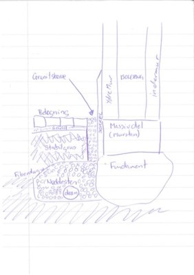

nielsennc Trådstarter 197 7100 25-10-2010 09:30 Det skal siges at vores grundvansspejl ligger over sokkelniveau, og derfor vil der hele tiden være meget som skal fjernes, især når det regner. Der vil altid være lidt opstigende fugt i fundamentet, da jeg jo ikke må lægge drænet under dette niveau og derfor er soklen pudset i en hydrauliskkalkmørtel (huset er fra 1908, og indeholder derfor ingen cement) Ydermere har jeg lagt nyt murpap ind i mellem murens massivedel og inde og ydrevæg. Har lige lavet en lap med hvordan jeg havde tænkt mig at bygge det op med dræn, sten, stabilgrus og belægning. Ser det ok ud? Jeg har sat granitskærve på til at være i soklens fulde højde, så der ikke ophober sig fugt der.
ktm 8948 4540 25-10-2010 09:36 Hvorfor vil du ikke føre belægningen helt ind til væggen. Min erfaring er, at fugle og andre kreaturer rager småsten ind på belægningen til evig irritation. Der er vel heller ingen fordel i at få regnvand ned langs væggen? Jeg ville lægge belægningen helt ind til væggen og udfylde et evt. mellemrum med beton, og så vigtigst af alt sørge for at få hældning på belægningen væk fr bygningen. Men ellers ville jeg lave samme opbygning. Med venlig hilsen ktm Annonce
nielsennc Trådstarter 197 7100 25-10-2010 09:38 hej ktm, jeg har lige redigeret mit svar lidt. Tænkte at der kunne være en fugtophobning i stabilgrus og sand hvis det ligger helt op til soklen?
ktm 8948 4540 25-10-2010 09:45 Jeg bemærkede godt din opfyldning med skærver op langs soklen, hvilket jeg synes er en rigtig god ide. Hvis jeg skulle foreslå en smule ændring ville jeg måske droppe stabiltgruset og erstatte det med skærver, for at få så hurtig en afledning af vandet som overhovedet muligt. Og så er det nemmere at pakke. Stabiltgrus er slet ikke så let at pakke som man umiddelbart tror. 20 cm fra belægningshøjde, kunne der lægges en kraftig fiberdug og så stabiltgrus til at lægge fliserne i. Med venlig hilsen ktm
