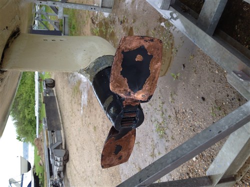

I sæson 2010 fik jeg forkobret min Volvo Foldepropel lavet af jern /stålstøbt. Propelbladene blev glasblæst ved Rudes Propeller og jeg forsøgte med PropShield, Propshield er et biologisk nedbrydeligt produkt der begrænser og/eller helt eliminerer begroning. Efter første start af propel røg Propshield af i fine flager !!! Ingen virkning
Næste år 2011 forsøgte vi med at smøre bundmaling direkte på bladene der var blevet pudset med sandpapir - bundmaling forsvandt efter et par uger
i 2012 /2013 fik den hele turen med 2 x International VC Prop -O-Drev primer og derefter 2 lag Trilux Prop-O-Drev . Efter en uge ser det ud som på billede , altså flaget af !!!
Efter forkobringen er forbruget af Zink øget væsentligt
Næste skridt må være en ordentlig 2 komponent Epoxy primer og så en bundmaling der kan tåle høje hastigheder på skruen som er en 14" med 1500 o/min
