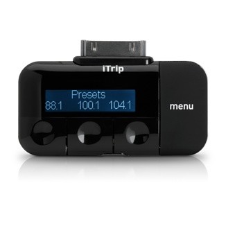

Du kan enten vælge at købe et "sendermodul" til at plugge i iPoden, eller lave en kabel/stik løsning.
Hvis du vil have løsningen med sendermodulet, er det det her du leder efter:
Det som den gør er, at sende på f.eks 88.1 Mhz. Du stiller den gamle radio på 88.1 og så modtager du et FM radiosignal fra modulet som er sluttet til din iPod. Pris ca. 4-500 Kr.

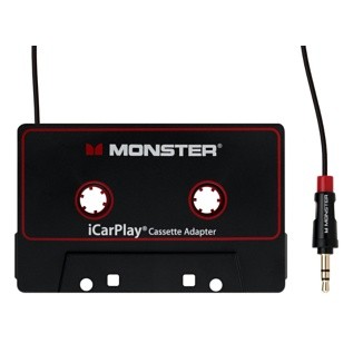

Hvis man har en gammel radio med kassettebåndoptager, kan man lave det på en lidt lettere måde.
Enten købe denne her (ca. 150 Kr.):
Eller løse problemet med et stik fra iPoden. Sådan et som er vist ved siden af kassetten herover. Evt, kan man tage ledningen med stik fra et par gamle udtjente hovedtelefoner.
De tre ledninger i "kablet" skal tilsluttes tonehovedet i kassettedelen i radioen. Stel/højre/venstre. Evt. kan man aflodde de 3 der sidder der i forvejen, afbryde strømmen til motoren der driver kassetten(så larmer den ikke mere) og så samle de 3 ledninger fra tonehovedet med de 3 fra stikket.
Tænd for radioen, "afspil" kassetten og tænd for iPod eller MP3 spiller når der testes.
