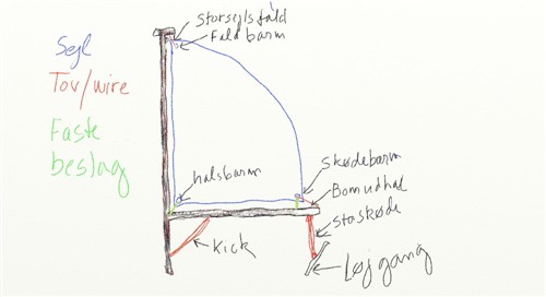

Her er lige en noget ubehjælpelig tegning til Husum, så vi kan få opklaret hvad han mener.
Venlig hilsen Jesper
Da jeg stadig kæmper med sejljargonen, har jeg taget fejl af skøde og fald :-/
Det er storsejlsfaldet jeg tænker på.
