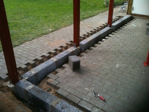

Du kan snildt grave en rende, i stabilgruset og så støbe. Efter et par dage, eller tre, kan du godt med forsigtighed, grave gulvet ud, hvis det er pr håndkraft.
Vær dog opmærksom på, hvis soklen skal stå fri, efter udgravningen, vil den jo blive noget grov, og uformlig.
Så hvis den skal stå fri, brug blokke der.
Leca blokkene mure du sammen med sand og cement...
