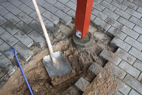

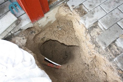

Jeg har lige lavet carport, med støbt fundament, selvom jeg intil videre kun har skærver som gulv. (ja så gu har jeg noget at bruge carporten til, ingen dug og is/sne, bilen ikke så varm om sommeren, pudse og støvsuge i tørvejr osv.
