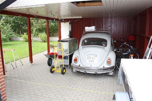

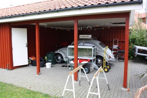

Jeg vil gerne have samme gulvhøjde som redskabsrummet har, der jeg sandsynligvis vil fjerne væggen mellem den nye garage og redskabsrummet, så kan bilerne stå i længende istedet for ved siden af hinanden.
Nej væggen bliver af træbeklædning som redskabsrummet er nu med 150 mm isolering og så nogle MDF plader på. Og ja så skal der en port i på 3 meter.
Jeg vil jo til at varme det på med varmepumpe (har overvejet gulvarme). Varmepumpen er bare det hurtigere og vil ikke have på 24timer i døgnet om vinteren men kun når jeg skal skrue
