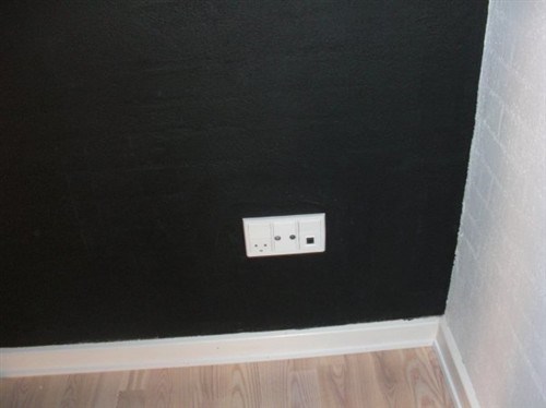

Sådan ser det ud hjemme ved mig selv...
Hvis det er mur du har, så skal der indmuringsdåser i, altså de grønne... (dem på billedet)
Har du gibs eller anden beklædning skal du bruge forfra dåser...
Her der gjort klar med 3 indmuringsdåser... 1,5Modul hedder denne størrelse...
Og det færdige resultat...
1 stik stikkontakt, 1 antenne udtag og 1 edb udtag...
det hele er så samlet nede i kælderen i et lille teknik rum....
