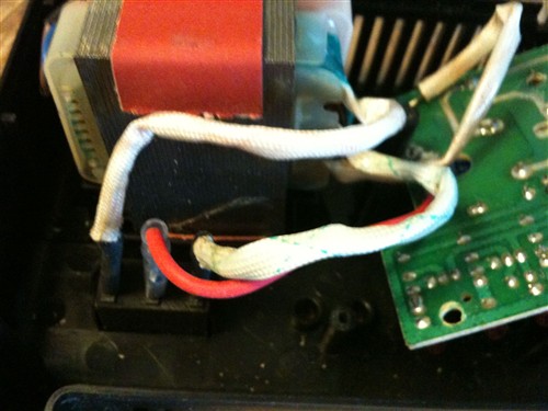

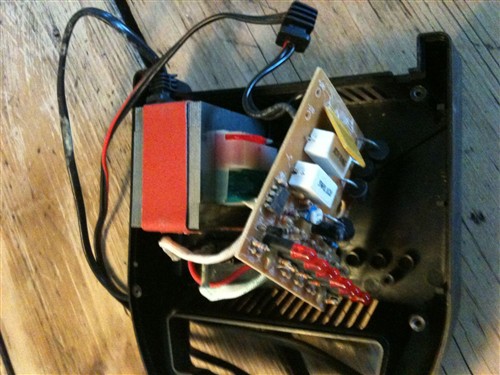

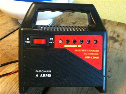

Har denne lader (se billederne), som vist nok ikke kan give strøm direkte til en forbruger, f.eks en pumpe, for de den er automatisk og nok er bygget til at måle på batteriet inden den afleverer spænding / strøm dertil.
Kan jeg fjerne / omlodde noget i laderen så den bliver til en strømforsyning ?

Jeg er ikke så gode venner med elektronik, så lidt MEGET hjælp, ville være fedt
Som jeg forstår laderen er printet det der måler og afgør hvor meget & hvornår der skal lades.
Hvis det forholder sig sådan.....
Er det så nok at tage de 2 ledninger (af de 3 forrest i det ene billede - hvid / rød / hvid) til højre og ud af disse kommer 12V med de 6 Amp ?

Først og fremmest står der "ARMS" og ikke "AMP" på laderen. Jeg har aldrig set betegnelsen "ARMS" brugt i forbindelse med strømstyrke. Så med mindre det er en dårlig kina oversættelse.... så ......
Du skal som minimum bruge ensretter kredsløbet på printet eller selv lave et. Uden dette giver trafoen vekselspænding, og det duér ikke til din pumpe. Jeg tvivler på der sidder et "sense" kredsløb i den lader. Når du sætter den på et fladt batteri er spændingsforskellen stor og dermed lader den meget. I takt med at spændingen stiger på batteriet lader den mindre, men ikke pga af nogen måling, bare pga. den mindre spændingsforskel.
Der sidder et reguleringskredsløb som kan skifte mellem 6v og 12v, Men det kan sikkert være svært at bruge en del af printet og ikke resten.
Du kan bruge trafoen, og google dobbelt-ensretter kredsløb.
RMS burde have været lavet til "subscript".
Betegnelsen er god nok og henviser til at laderen ikke leverer ren jævnspænding/strøm, men derimod pulserende spænding.
Som man også kan se mangler ladekondensatoren.

Har lige haft multimeter på "udgangene".
Den afgiver INGEN spænding
